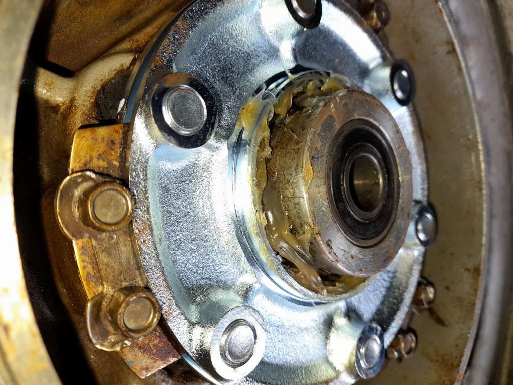

Heute habe ich die Teile wieder abgeholt. Sehen irgendwie deutlich besser aus. Mal sehen, werde es Morgen wahrscheinlich wieder zusammenbauen.
[img:5faf4ee1cb]https://up.picr.de/49661288de.jpg[/img:5faf4ee1cb]
[img:5faf4ee1cb]https://up.picr.de/49661289jp.jpg[/img:5faf4ee1cb]
